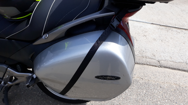

Buenas tardes, nuevo en el foro y me he pasado sin presentación pero creo importante responder a lo que el compañero pide.
Como ha dicho uno de vosotros es muy importante el mantenimiento, hay que lubricarlos bien con vaselina o con aceite especial, yo lo hago con
unos sprays que utilizo para los sistemas eléctricos y eso hace que los cierres estén siempre lubricados y habrán y cierren bien.
Otra cosa importante es no cerrar fuerte, sino con cariño, acercando la puerta-maleta al cierre y apretando con suavidad.
yo, además le he preparado unas cintas con un enganche por debajo y un cierre como podeis ver en las fotos de forma que ayuda a que la maleta vaya apretada y no vibre lo que impide que se habra. Tengo un par para las maletas grandes y otro par para las pequeñas.
no se si sabre subir las fotos
Pues no veo como puedo subir las fotos, espero que alguien me lo explique. Gracias

Re: Cierre baules Deauville
Beuno no han salido tan mal y espero que te haya solucionado algo tu problema de los cierres de las maletas.
Saludos
Saludos

Mola esa cincha corriendo el lateral de la Devi.
Normalmente el problema (salvo rotura) es que se llena de polvo el retorno del cierre. Hay que desmontar la maleta, la tapa superior del colín, soltar las asas y creo recordar que ves el sistema de cierre de las maletas. Limpias y engrasas como si no hubiera un mañana. A mi me funciono.
