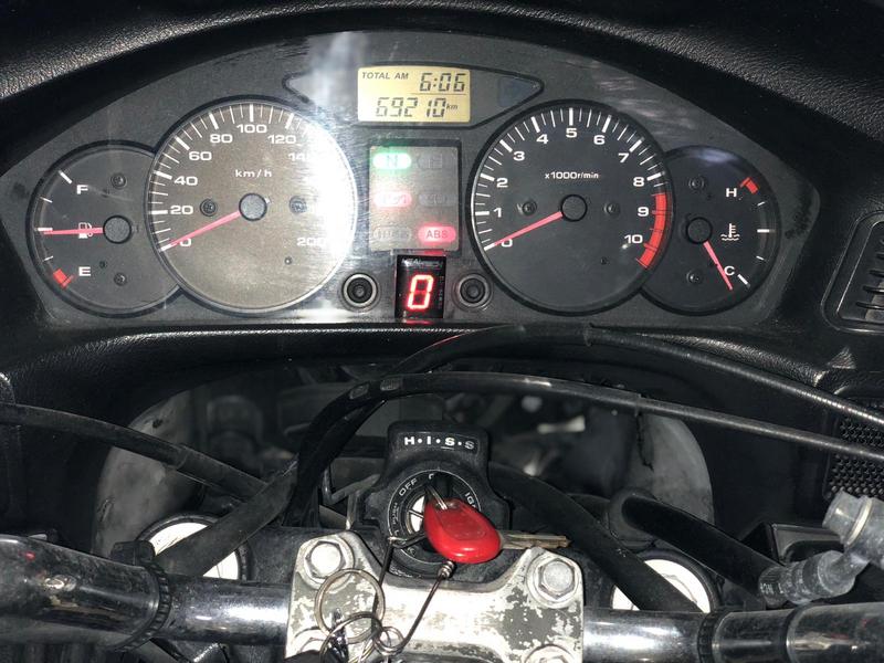

Hola, quiero comprar una daeuville y me he fijado que las que tienen ABS lo pone en el guardabarros delantero. Una moto que he visto la dueña me dice que tiene ABS porque tiene una luz encendida en el cuadro de mandos pero en el guardabarros no lo pone. ¿como puedo saber si la moto dispone o no de ABS? y si realmente tiene ¿la luz encendida es normal o indica averia? Hos agradezco cualquier tipo de ayuda. Gracias.

Hola,lo de la luz del ABS en el tablero para nada es normal,y para saber si dispone de ABS si pruebas la moto clava el freno trasero y enseguida lo sabras.

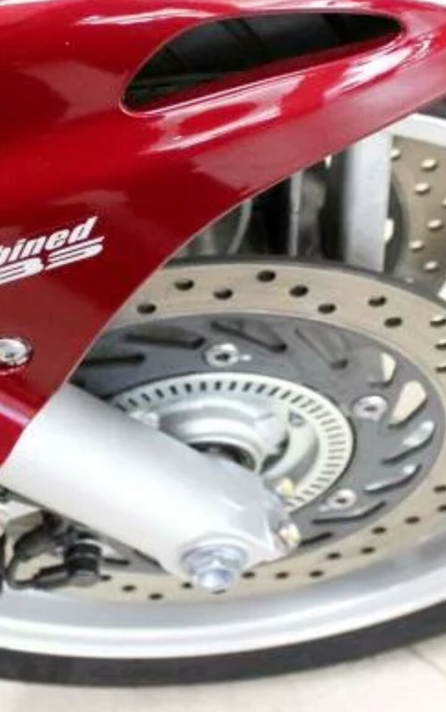

hola guzmy.para saber si una moto tiene abs,en este caso la deauville 700nt,a parte de que no tenga dicha pegatina en el guardabarros.Te comento en la parte delantera en la llanta y en el lado derecho es donde tenemos en el manillar el acelerador,en dicha rueda a parte del disco del freno en la parte central de la rueda tiene que traer como un pequeño disco con taladros o rajitas dicho disco es el abs.tan simple como eso y se ve al lejos.ademas miras en gogle y buscas fotos de motos que traigan abs.todas tienen que traer dicho disco metalico pequeño.espero haberte ayudado.y lo de la luz del cuadro sera el inmovilizador que se enciende y se apaga.

Tiene que tener en el disco delantero derecho en su parte más interna, otro disco con unos cuadraditos dentados, como el de la foto que te pongo:
Si no lo lleva, que no te mientan, no lleva ABS

La luz del ABS se apaga al llegar a los 10kms/h si se mantiene encendida es que está averiado el absGuzmy escribió: ↑Sábado, 08 Diciembre 2018, 22:51 Hola, quiero comprar una daeuville y me he fijado que las que tienen ABS lo pone en el guardabarros delantero. Una moto que he visto la dueña me dice que tiene ABS porque tiene una luz encendida en el cuadro de mandos pero en el guardabarros no lo pone. ¿como puedo saber si la moto dispone o no de ABS? y si realmente tiene ¿la luz encendida es normal o indica averia? Hos agradezco cualquier tipo de ayuda. Gracias.

si que lleva abs, lo del oxido, pues depende de la zona donde este la moto, la mia es del 2006 y no tiene esas marcas de oxidacion y estuvo un par de años por la zona de Benidorm, tambien puede ser de la salmuera, esa sal que echan en las carreteras para el hielo, si se mancha, hay que limpiar enseguida, es como el salitre

La verdad es que a mí no me gusta nada, nada, esa oxidación del disco del sensor del ABS, y, mucho menos la degradación de la botella de suspensión que se ve.

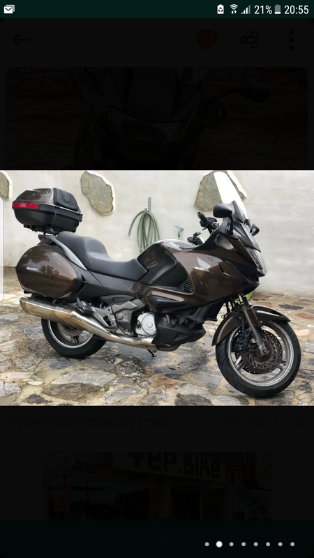

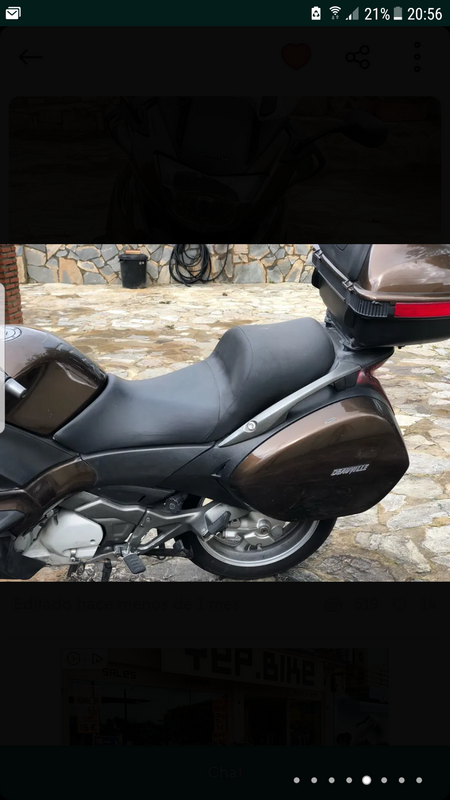

Cuelgo mas fotos y me dais opinión. Gracias a todos de antemano.
La moto es del 2008
Me piden 3600 ¿como lo veis?
