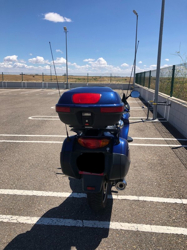

Hola a todos quiero poner este hilo para enseñaros el equipo de música que he instalado en mi deu y también enseñaros cómo he instalado las antenas de radio que son funcionales ya que el equipo sacaba dos cables para antenas.
El equipo que he instalados es este:

Hola odonero pues la radio funciona fenomenal y eso que por mi zona la cobertura es mala, suena espectacular tiene 4x25w y he probado todas las funciones: usb, targeta microSD Y Bluetooth

Yo lo compre así porque no tengo acompañante y no uso Inter comunicadores. Y las antenas de radio son de un Renault Megan’s del 2000 que tienen 930mm de largo

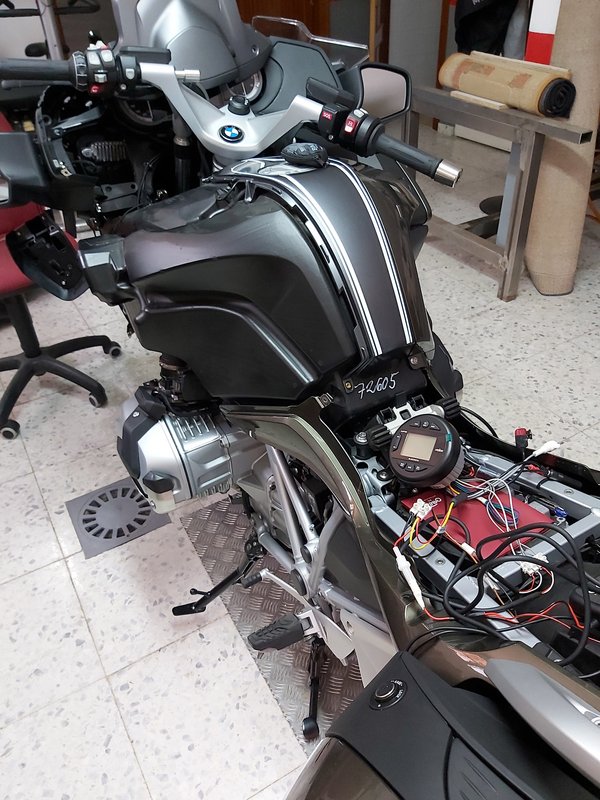

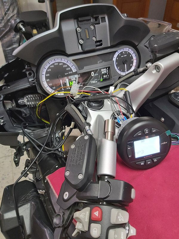

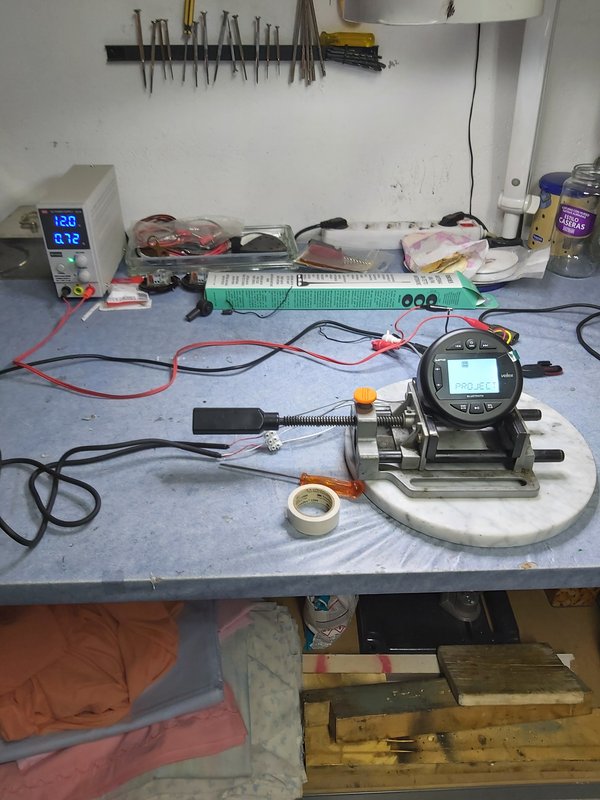

Buenas, pues os cuento, ya he terminado el trabajo y aunque estéticamente no me gusta demasiado la verdad es que el sonido es muy bueno y sobre todo escucho bien la radio que era uno de los temas que más me motivaron para instalarlo ya que en Madrid yo la utilizo mucho.Miguelillo escribió: ↑Martes, 14 Septiembre 2021, 23:43 Odonero ya nos contarás como te ha ido con ese invento…

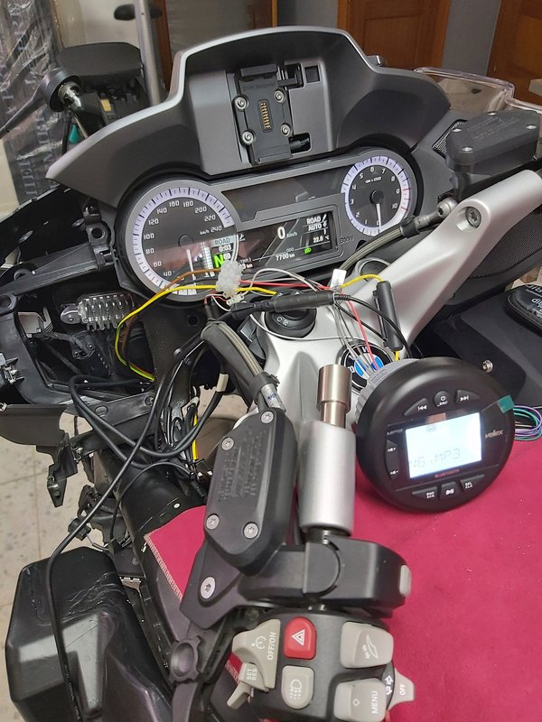

Pues cómo os comenté, este es el aparatito que compré de la marca Velex, con radio, mp3, aux, BNC, antena.
![Imagen](https://i.postimg.cc/vB8Qp4qr/20210921-194836.jpg)
Todas las pruebas lógicamente las hice fuera de la moto para comprobar que funcionaba correctamente.
![Imagen](https://i.postimg.cc/13psXGb0/20210922-115413.jpg)

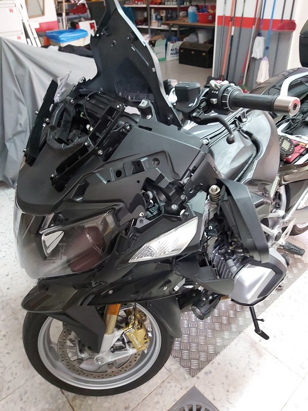

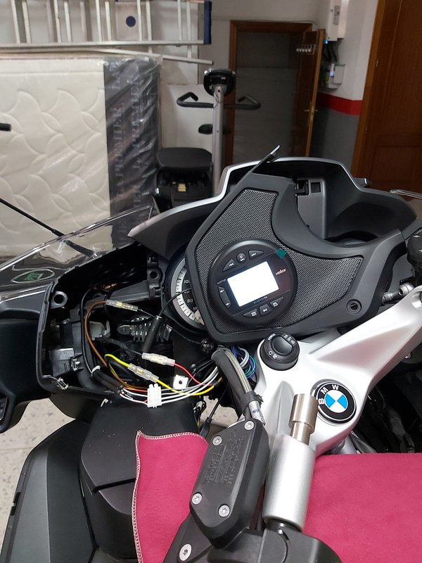

Lo primero desnudar la moto para pasar los cables a la parte delantera en el lugar del altavoz izquierdo que fue el único sitio que encontré desde la posición del AutoCom que lo tengo instalado debajo del asiento
![Imagen](https://i.postimg.cc/zf85gL1s/20210922-115421.jpg)
![Imagen](https://i.postimg.cc/QtM3fRCS/20210922-140015.jpg)
![Imagen](https://i.postimg.cc/nL2xYHFC/20210922-140023.jpg)

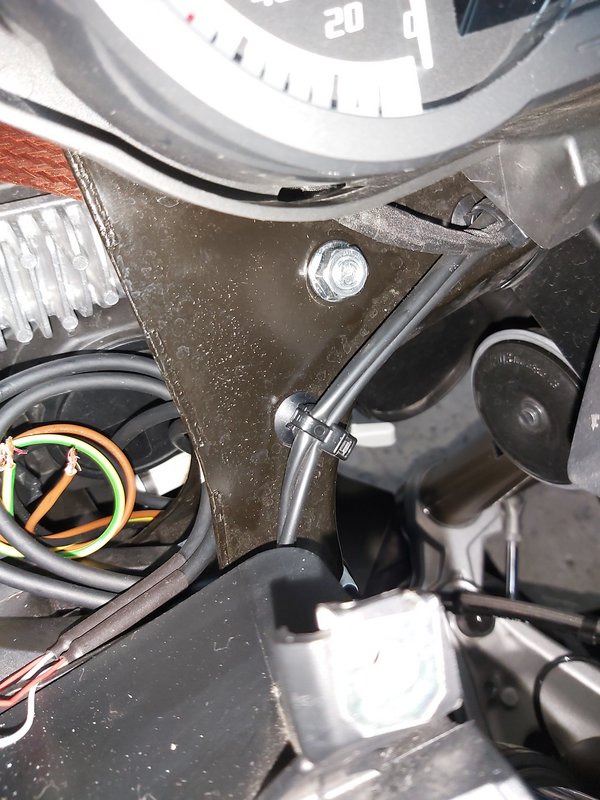

El aparato en cuestión lleva dos cables de corriente de 12V, uno directo desde la batería para mantener la hora y las presintonías y otro bajo llave para que se pueda desconectar cuando apago la moto. Este último lo tenía ya sacado desde la toma de corriente trasera que ya tenía conectado el Autocom.
![Imagen](https://i.postimg.cc/gkLYFFDT/20210923-143714.jpg)
![Imagen](https://i.postimg.cc/rw6qqnZF/20210923-143726.jpg)
![Imagen](https://i.postimg.cc/8k010Phv/20210923-160739.jpg)
![Imagen](https://i.postimg.cc/mkJBz8bj/20210923-160741.jpg)

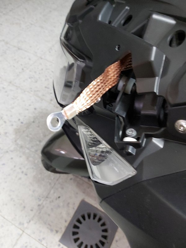

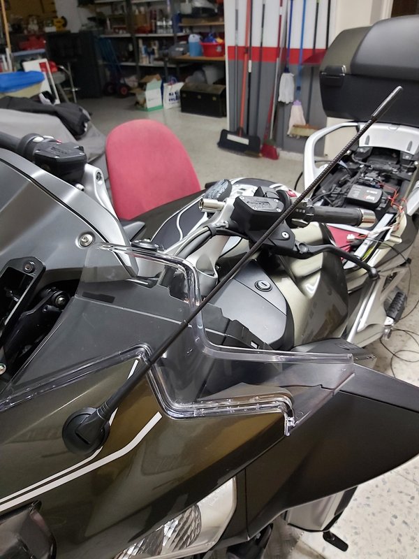

Una vez pasados todos los cables incluidos los cables adaptadores de impedancia para equilibrar la potencia de salida de la radio-mp3 con la entrada de AutoCom instalé un cable de masa trenzado plano al chasis, raspando la pintura para que la señal de la antena sea buena.
![Imagen](https://i.postimg.cc/B6wGkM13/20210923-184824.jpg)
![Imagen](https://i.postimg.cc/3NsQJNBb/20210923-184833.jpg)
Posteriormente instalé la antena, hubo que recortar el carenado de plástico que va debajo para hacer sitio al cable conector de la antena.

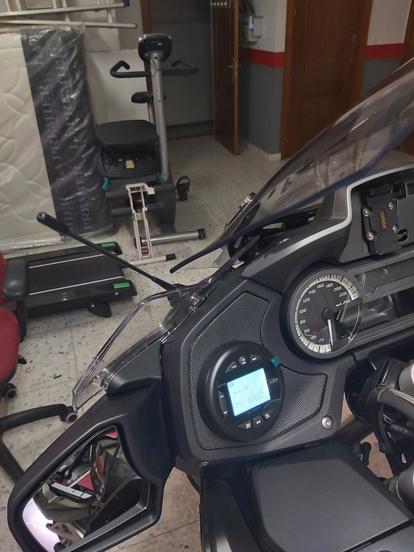

Y este es el resultado final. Ya digo que aunque no me gusta demasiado estéticamente hablando, la verdad es que funciona de fábula.
![Imagen](https://i.postimg.cc/rF4LZGy6/20210924-144337.jpg)
Bueno amigos, no sé si a alguno le puede servir de ayuda, si así fuese me alegro de haberle podido ayudar.

Eres un manitas Alberto, un ingeniero de primera
Veo que has perforado la tapa izq. del altavoz de la radio para colocar el aparatito ¿no?

Si claro, hay que hacerle una perforación de 80mm con una plantilla que trae. Y lleva un anclaje interno para que quede ajustada y no se mueva.

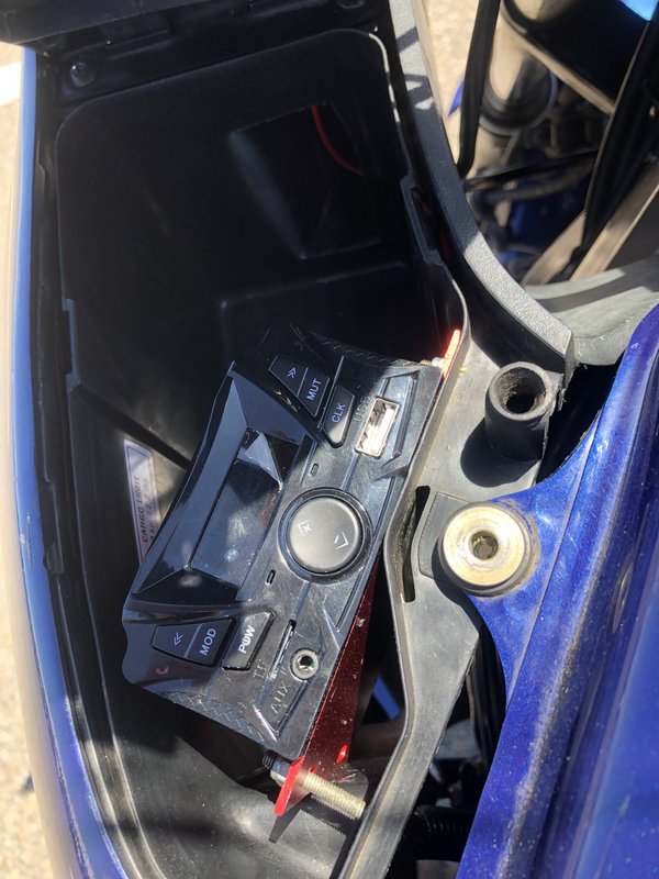

Algo parecido tengo yo pero mi reproductor de música y radio es de Aliexpress, por lo que la calidad de sonido es bastante justa. En mi caso lo he instalado en el manillar porque el diseño está mas orientado a ello.
Para adaptar la impedancia ¿Has puesto un condensador en cada salida de altavoz?
